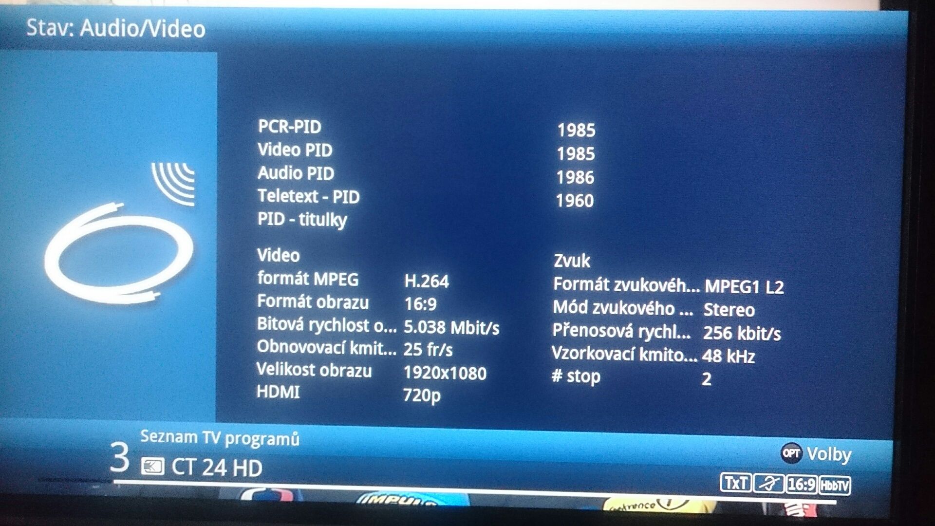

Díky. Předpokládám, že to souvisí s tím cca. hodinovým výpadkem televize odpoledne?
Bohužel, již od zavedení HD podoby stanice ČT24 také pozoruji výpadky zvuku. Dnes ráno (8:00 - 8:30) je to ale horší než v předchozích dnech, stanice je tím prakticky nepoužitelná. Obraz celou dobu běží bez cukání, ale zvuk jednou za čas (někdy po pár vteřinách a někdy po několika minutách) vypadne, někdy na vteřinu a někdy i na 10 vteřin. Pak sám zase naskočí.
Zařízení: Technisat TechniCorder ISIO STC + 2 moduly.
Edit 9:20:
Doplněn do přílohy snímek stavové obrazovky TechniCorderu.
Sledoval jsem její obsah, jestli se nějak výpadek zvuku na ní projeví. Neprojevila. Nic na té obrazovce výpadku nenasvědčovalo. Zdá se, že jak obraz tak i zvuk přichází do přijímače bez přerušení, takže to vypadá, že už samotná příchozí zvuková stopa obsahuje ten výpadek ANEBO, co mě tak napadá, že by ještě mohla být příčina, že se možná bitrate zvuku dostává krátkodobě mimo hodnoty, které dokáže TechniCorder zpracovat nebo se ve zvukovém streamu objevuje občas něco nestandardního.
Se stanicí ČT D/Art HD problém nemáme, protože tam je automaticky použita stopa AC3 (DolbyD). Až přijdu večer domů, zkusím i na ČT D/Art HD přepnout zvukovou stopu na tu ve formátu MPEG 1, jestli se tam ty výpadky zvuku budou vyskytovat také.
