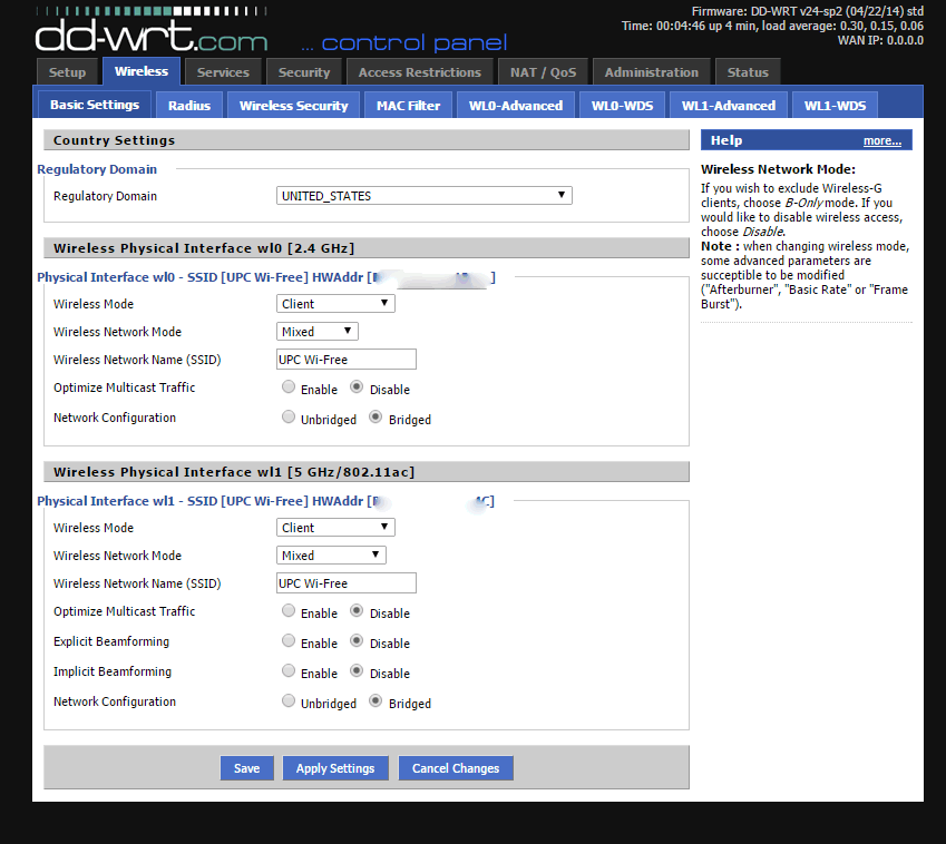

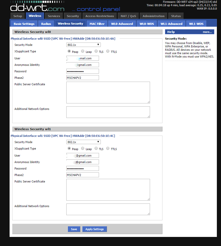

Všechno co je třeba nastavit v DD-WRT je na dvou screenshotech:
file.php?id=652&mode=view
file.php?id=653&mode=view
