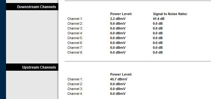

Mám net od UPC 120MBps, modem Cisco 3925. Vše běhá jak má, rychlost v pohodě, ale jednou za čas z neznámých příčin spadnou všechny Downstream a Upstream kanály kromě jednoho. Na jeden Downstream kanál z toho dostanu max 40MBps. Kontrolka DS na modemu svítí oranžově. Nepomůže vypnutí zapnutí, pomůže jen reset zařízení do továrního nastavení. Nevíte někdo co to může způsobovat?

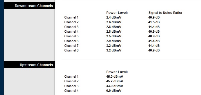

Normálně jsou hodnoty Power Level 2-4 dBvM a Signal to Noise Radio přes 40 dB na každém kanálu (na všech 8mi kanálech). A jak už jsem psal, pomůže jen hard reset zařízení (do továrního nastavení). A stává se to ikdyž po resetu nic v nastavení neměním (ani zabezpečení).
