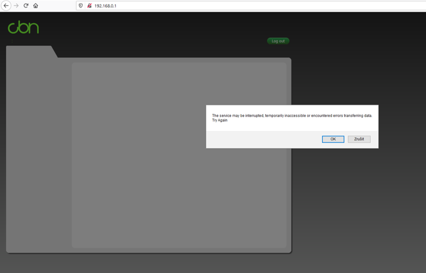

Dobrý den, nainstalovali mi nový modem. Při pokusu o přihlášení do správy modemu, poměrně často vyskakuje hláška:  "The service may be interrupted, temporarily inaccessible or encountered errors transferring data.
Try Again".  Občas to jde a občas ne. Ale třeba dnes 3.9. 2020 se mi nepodařilo do administrace vůbec přihlásit. Nevíte někdo, co s tím?

Nezkoušel jste i jiné prohlížeče?

Zkus modem nachvíli odpojit od el. napájení, třeba se to probere.
A jeste me napada, jak se bude chovat ping ma IP modemu, jestli bude vypadavat, nebo bude OK

Děkuji všem za odpovědi. Ping prošel. Však se to rozsypalo až na přenášení rozhraní. Resetovat modem nepomohlo. Je to dost nepohodlné každou chvíli resetovat modem (pokud se to opakuje). V jiném prohlížeči mě to nenapadlo vyzkoušet, za což se stydím. Zaměřil jsem se na řešení toho problému, který spočíval v tom, že to dříve šlo a pak přsetalo. Nicméně v Chromu to teď jde. A ve FireFoxu stále nejde (i když dříve šlo). Tak buď aktualizace Firefoxu a nebo, proto jsem to sem dával, nějaká aktualizace modemu, ketrá se třeba nepovedla.
Vyřešeno jiným prohlížečem. Kdyby to přestalo jít i v něm, ozvu se.
Dělal mi to samé. Případně vyskakuje hláška o špatném hesle, ale přesto mne párkrát přihlásil. Myslím, že je problém s nějakým tokenem, který si uložil v prohlížeči. Zkuste smazat historii prohlížeče a data stránek. V network logu modemu se objevuje
"GUI Token verify failed".
