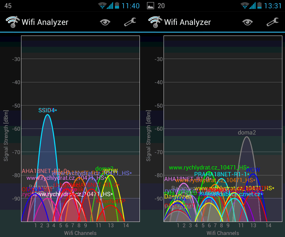

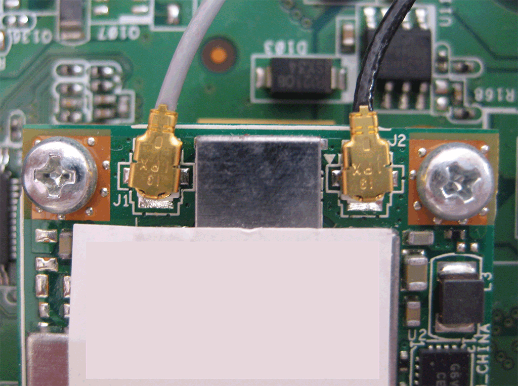

V jednom pokoji mám signál na hraně, jal jsem se tedy experimentovat s externími anténami. Ukázalo se, že v pásmu 2,4 GHz mi fungovala jen anténa připojená ke konektoru J1. Usuzuji tedy, že k J2 se připojuje anténa pro 5GHz. Ovšem (jak je vidět na následujících fotografiích), k J1 je z výroby připojen šedým kabelem menší dipól a k J2 černým kabelem ten větší. Délka dipólu se ale se zvyšující frekvencí zkracuje!
prave to me napadlo ze jestli to neni obracenie z duvodu vetsiho dosahu 5 ghz ..tim ze tedka bude 5 ghz slabe a 2.4 ted silne ..taky nemam jak odzkouset 5 GHZ protoze zatim se to velmi malo pouziva
Vlnová délka 2,4 GHz je cca 12,5 cm, 5 GHz cca 6 cm. Používají se půlvlnné dipóly (a jejich násobky), tedy pro 2,4 GHz cca 6 cm a pro 5 GHz cca 3 cm. Takže úvaha (o prohození kablíků) správná a logická... :cheers: Musíme počkat, až někdo další potvrdí...
