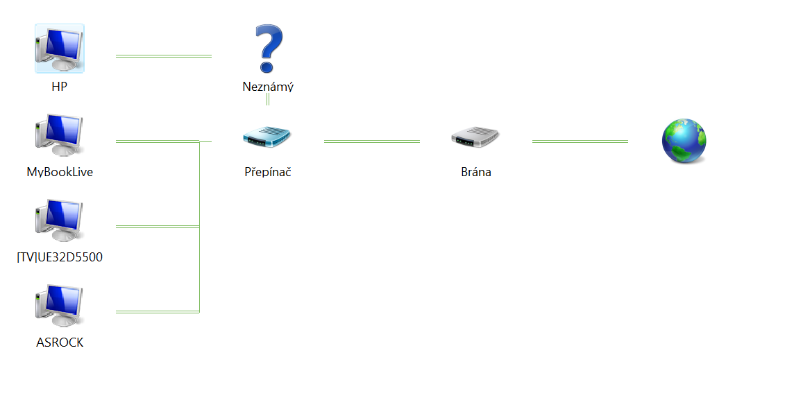

1. Při pokusu o přístup z tv (UE..D5520) na kterýkoli z obou pc Sam oznámí, že "Zařízení nelze použít. Zkontrolujte zařízení a opakujte akci." P2P mezi oběma pc i diskem samozřejmě OK. V čem může být problém ?
2. Po probuzení pc z hibernace se na mapě sítě zobrazí velký otazník mezi zařízeními a switchem. Po restartu je vše OK. Děje se na obou pc. Problém patrně nesouvisí s tv, ale byl důvodem, proč jsem opět lezl do D-linku. Zatím to vidím jako vlastnost W7 (blbou). Vše funguje stejně s otazníkem nebo bez...
Jenom pro zpestření přikládám mapu sítě 1.jpg.ac0b87b733993f1acbf6b9dd56ff0444.jpg
