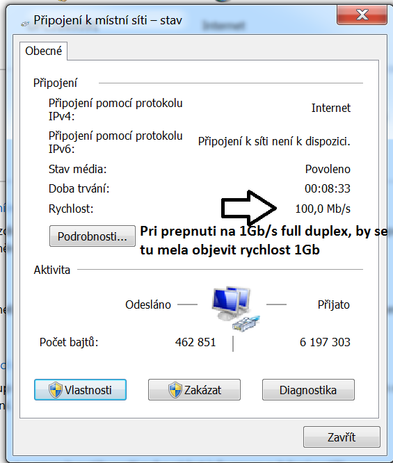

Ahoj, nechal jsem si udelat tarif 300Mb/s, ale bohuzel mam problem s nastavenim sitove karty. Mam JMicron PCI Express Gigabit Ethernet adapter, kde rucne nastavim na 1Gb/s full duplex, ale rychlost pripojeni mam stale 100Mb/s (viz obr.) pokud tam nastavim 10Mb/s tak se rychlost snizi na 10, to funguje, pokud dam auto, tak mam rychlost stale 100. Proste nemuzu dosahnout 1Gb/s. Kabel mám samozrejme kat. 5e, zkousel jsem dva ruzne, bez vysledku. Nemam zadny router, switch mezi zarizenim od UPC (Technicolor 7200) a notebookem, proste jen kabel.
Predpokladam, ze sitova karta je 1Gb, kdyz to ma v nazvu a rychlost se da prepnout.
Nevite si s tim nekdo rady, kde muze byt jeste hacek???
Moc diky, Lada

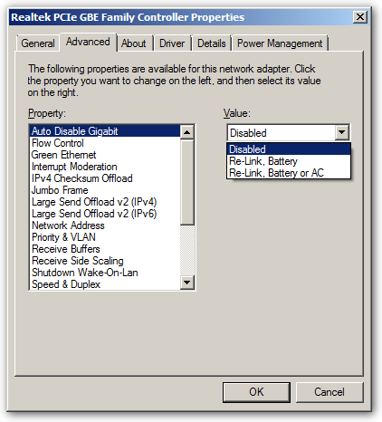

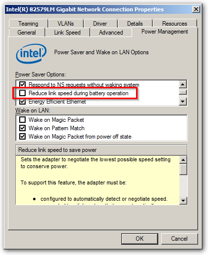

Pred casem jsem taky resil stejnou zahadu... a pak jsem nasel tenhle check box, VYPNUL ho a bylo po zahade:
U desktopovyho Realteku je podobny nastaveni zase jinde:
