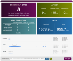

Narazil jsem na zajímavý test latence linky, bez zátěže (klasický ping) a pak při download či upload zátěži, dává to pěkný přehled. Osobně mám asi menší problém s USB 2.5Gbps kartou v TB4 docku, při silnějším využití se to trošku zahltí, ale drama to není, 95% se vydá pod 35ms. A jede to na IPv4, IPv6 by byla lepší.
Viz test: https://www.waveform.com/tools/bufferbloat?test-id=bc79ba85-9a7e-4133-940f-78b257c33844
Linka je 2000/1000 Cetin přes VF.
Dejte sem podobné odkazy, jak to jede vám.

testuji ještě přes Cloudflare a tam je vše naprosto v pohodě, brzda bude ten Bufferbloat :)

@Slamb u tebe ten bufferbloat taky hází kraviny, viz max 106ms na uploadu. no ignoroval bych to.
Min: 2.8 ms
Median: 4.3 ms
Max: 106.2 ms
Respektive, pokud bych to bral jako bernou minci, T-M na něj má lepší download, můj VF zase upload.
Upraveno uživatelem Vulva
