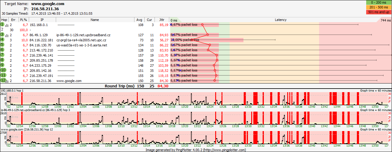

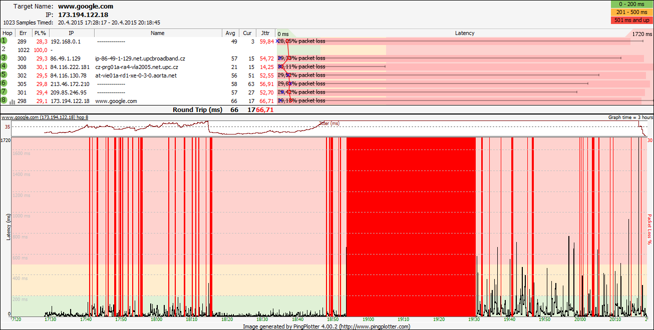

Inspiroval jsem se a stáhl si program Ping Plotter. Zde je pár screenů z různé doby:
analýza je jednodchá, máš to rozbitý :shock: po tom všem, cos zkoušel, bude chyba nejspíš u upc... jestli teda nemáš nějakej vir, co by se šířil v domácí síti a zatěžoval síťový zařízení :)
Jen takový menší dotaz pochopil jsme že jsi to zkoušel na přímo připojit a tvrdíš že rozvod OK ale jestli beru že první řádek ve tvých screanech je ping mezi PC a Modemem a už ten je průměrně jednou 40 milisekund a jednou dokonce 100+ a 28% packet loss tak asi budeš mít problém doma.
Možná jsme ale špatně pochopil tvůj program se případně omlouvám
Díky, @Slamb: Zařízení nejsou mezi sebou propojena, každé z nich má nainstalovaný bezpečnostní SW a žádný z nich nehlásí problém ani při hloubkovém skenování. V nastavení routeru je firewall nastaven na výchozí, slabý režim. Přepnutí na vyšší stupeň působí problémy v některých programech, včetně zmíněného Ping Plotteru, který pak není schopen proskenovat síť, resp. vysledovat cestu packetu (jestli to chápu dobře). Každopádně byl zresetován, tak doufám, že nebudu muset dělat low-level formatá či tak něco :)
@lada-vir: Dobrá poznámka, ty screeny byly všechny pořízeny při připojení přes WiFi, kde ke ztrátám, v porovnání s přímým připojením pomocí kabelu, skutečně dochází. Nevím, co je jejich příčinou, myslím, že síť je nastavená dobře (a především – dříve to fungovalo), resp. nenapadá mě, co bych tak mohl ještě vylepšit…

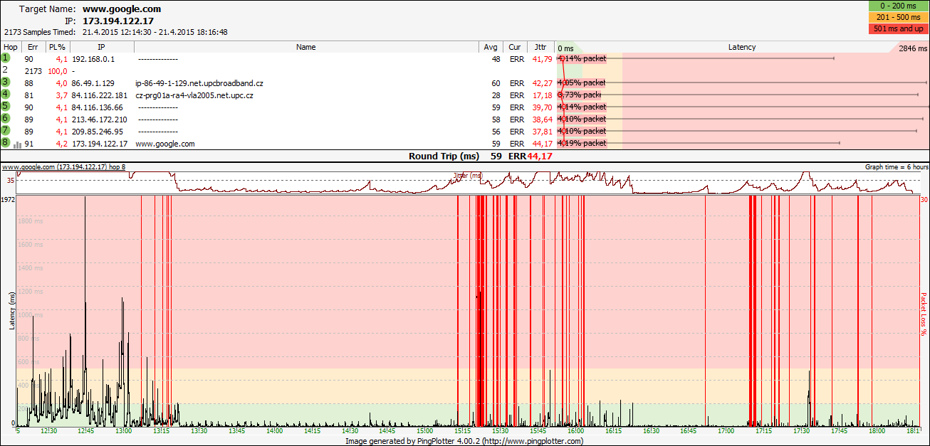

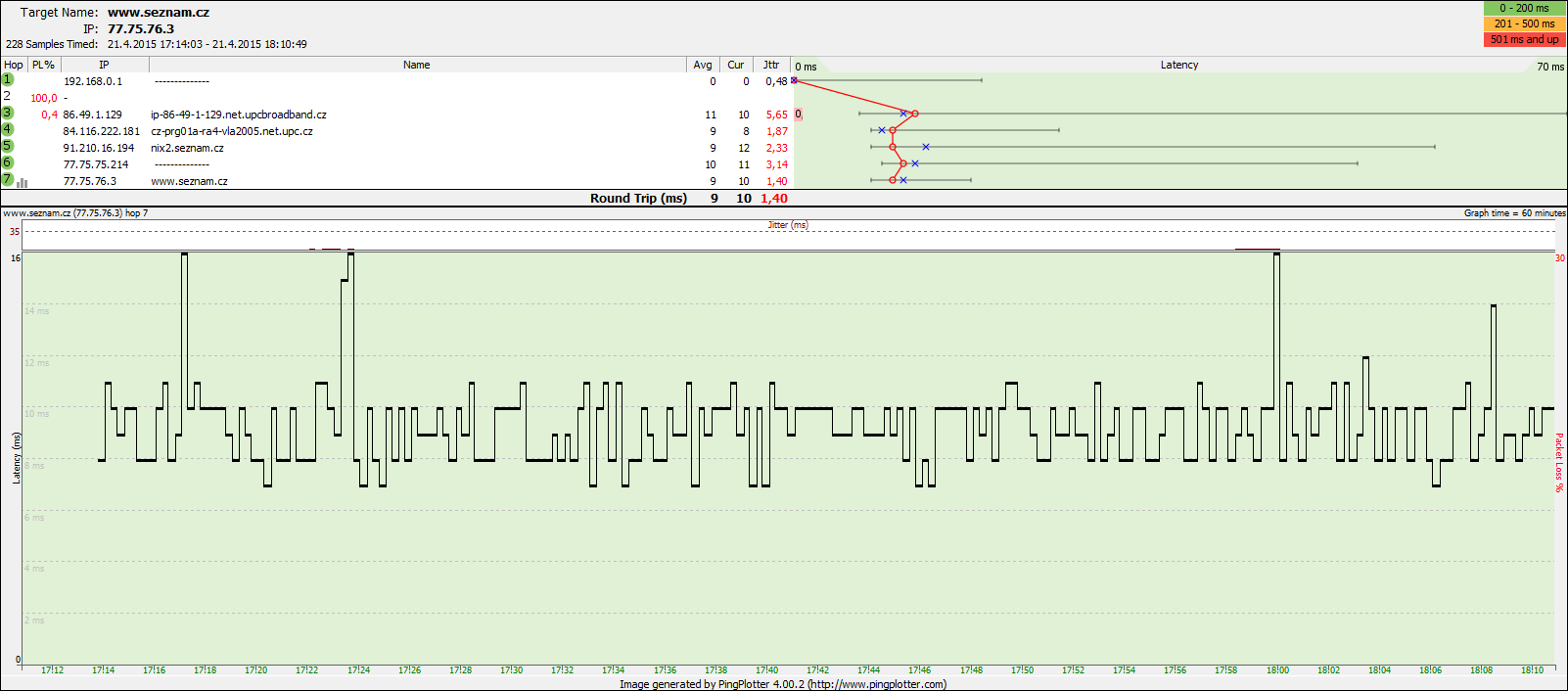

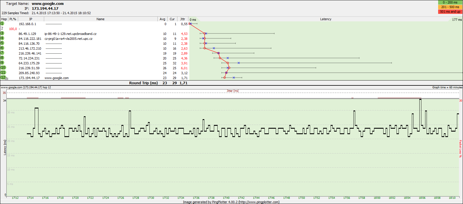

Oka, test na WiFi mi běží od poledne (jako testovací server jsem zvolil google.com a seznam.cz), test přes kabel jsem spustil před chvílí. Pak sem vložím výsledky, až tam budou nějaká data.
EDIT: Zde je výsledek:
1. připojení přes kabel
2. připojení přes WiFi (vzorek cca 6 hodin)

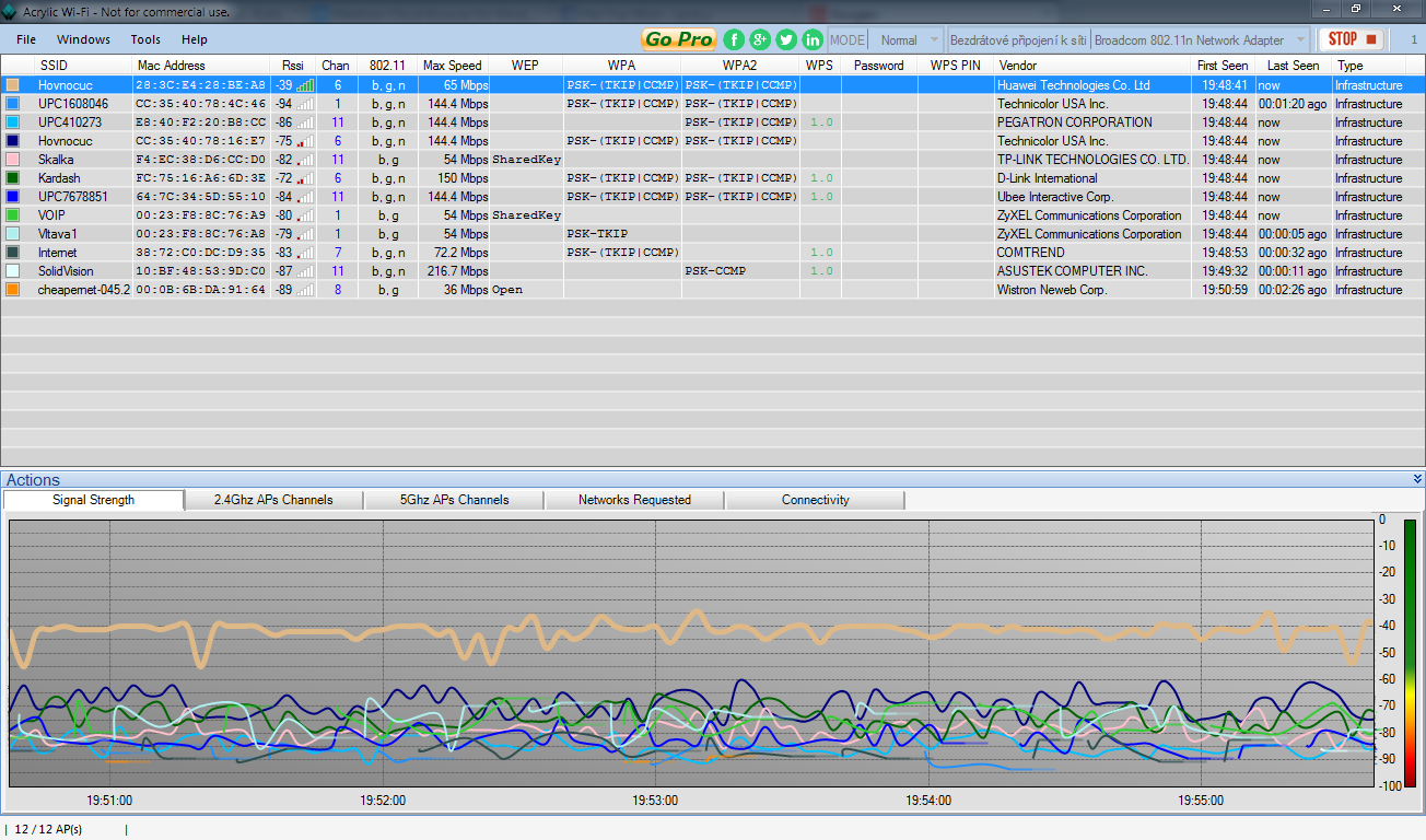

to vypadá, jako by bylo něco špatně jenom s wifi :shock: ale jako hodně špatně, to snad ani nemůže bejt obyčejný rušení :? ještě sem hoď screen z wifi analyzeru nebo inssideru 8)
Tady jsou screeny při mém standardním připojení. Má síť má SSID „h***ocuc“. Ta se slabším signálem je přímo modem, resp. WiFi router, ta druhá se silnějším signálem je opakovač, přes který jsem normálně připojen.
