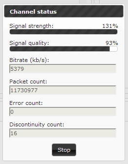

Pročetla jsem spoustu informací na fóru DVBLogicu, ale radu nenašla. Nechala jsem si zobrazit okno s informacemi o kanálu a narazila tam na jednu věc. Neustále mi narůstá hodnota u "discontinuity count". Nevíte, kde by mohl být problém?

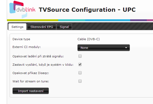

Pak zkontrolovat nastavení dvblinku, že "priorita služby" je na "vysoký" a v "advanced settings" já mám toto:

Pro srovnání: (16 Discontinuity count je hned na začátku, než se stream naladí)
Ale mám jak jiný model DS, tak i tuneru, takže to srovnání moc není :(
